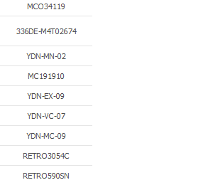

Mi idea en el planteamiento siguiente es que, quiero quitar del filtro el código “MCO34119” en una fila con distintos códigos.
Lo estoy haciendo tal como aparece en la imagen pero, no me está funcionando.
¿Cómo lo podría hacer?

            Quitar String de filtro
            Por ejemplo, en la columna mostrada en la imagen, quiero que NO estén estos dos:
            MCO34119 y RETRO3054C
            ¿Se puede colocar los dos con “<>” en un mismo comando? Y de ser así ¿Cómo sería la estructura?
