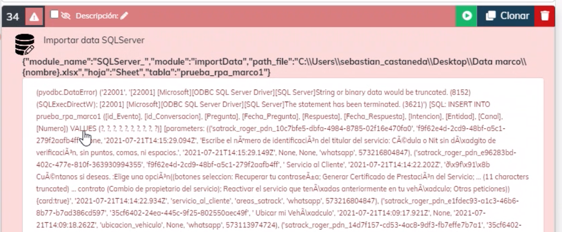

quiero usar el paso de import data a sql del modulo sql server y me presenta el error de la imagen alguien sabe que puede estar pasando?

      2021-07-21T22:01:54+00:00Added an answer on Julio 21, 2021 at 10:01 pm
      Import Data
      Imagen

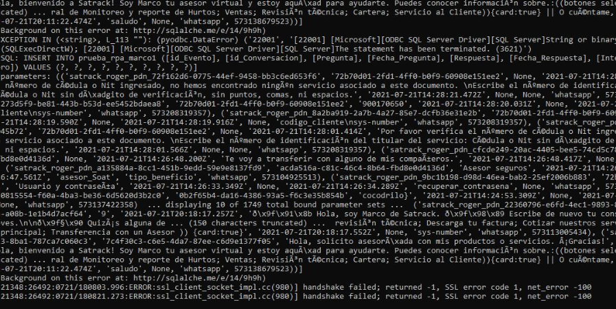

      Hay forma de que puedas compartirnos el excel con el que pruebas? y si también adjuntarnos captura de la terminal por favor

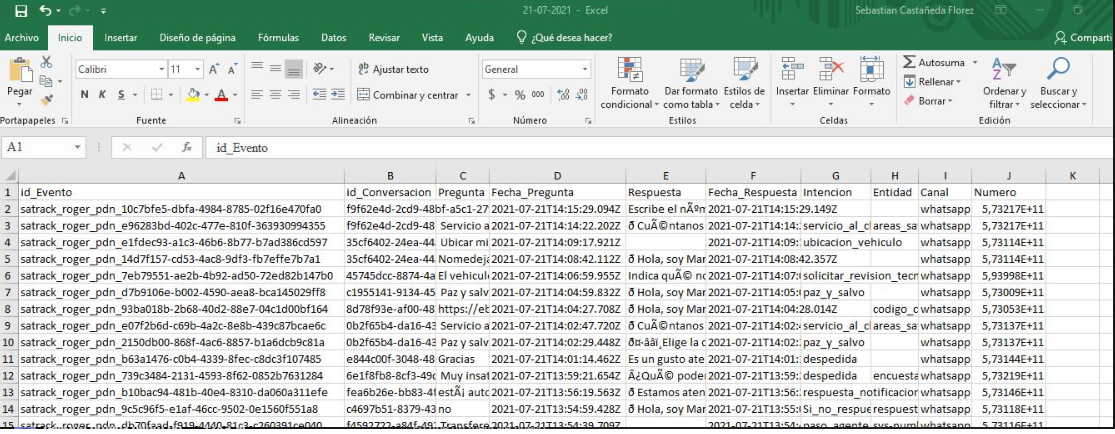

      • Sebastian Velez
        Sebastian Velez
        2021-07-21T22:57:35+00:00Replied to answer on Julio 21, 2021 at 10:57 pm
        Import Data
        Excel
      • Sebastian Velez
        Sebastian Velez
        2021-07-21T23:12:32+00:00Replied to answer on Julio 21, 2021 at 11:12 pm
        Import Data
        Consola

      Me parece que estás enviando más datos en cada fila. La tabla tiene 7 campos y las filas del excel tienen cerca de 16 datos.

          2021-07-22T22:02:39+00:00Replied to answer on Julio 22, 2021 at 10:02 pm
          Estamos revisando el módulo, al parecer está tomando los datos de forma incorrecta

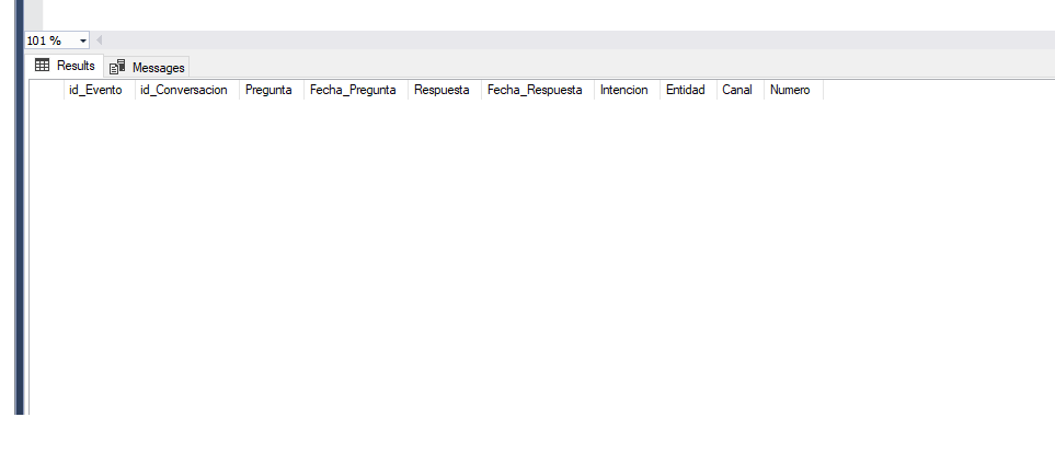

        Los campos de la tabla de SQL tienen haste el mismo nombre de los campos de Excel

      Hola Sebastian, puedes compartirme el excel y como creas la tabla?
      Me parece que tu excel tiene campos vacíos y eso hace que no sea simétrico
