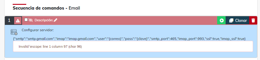

estoy en la opcion de comando Gmail, hice todo tal como muestra el documento pero no me conecta con el servidor gmail
me podrian ayudar por favor
        este error me sale, me podrias colaborar con eso

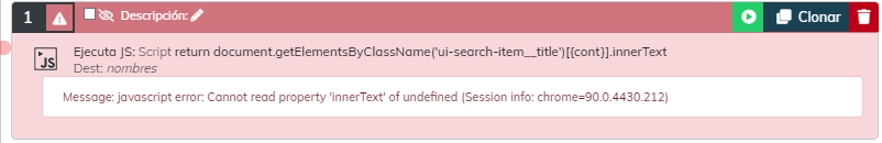

          Hola Douglas, pero ese error no es de Gmail.
          Eso lo estás haciendo en la página de Mercadolibre? si es así, debes revisar los datos que estás ingresando y validarlos inspeccionando, ya que los datos de ML cambiaron, por lo que ese error indica que la clase usada no está trayendo información.
            perdon era este el error, me habia equivocado

              2021-05-25T21:58:48+00:00Replied to answer on Mayo 25, 2021 at 9:58 pm
              Oka, hay un carácter especial en las variables, revisa que no tenga algún salto de línea.
      exactamente este error es el que me sale al ejecutar el proyecto de Ejecutar JS en el comando javascript
