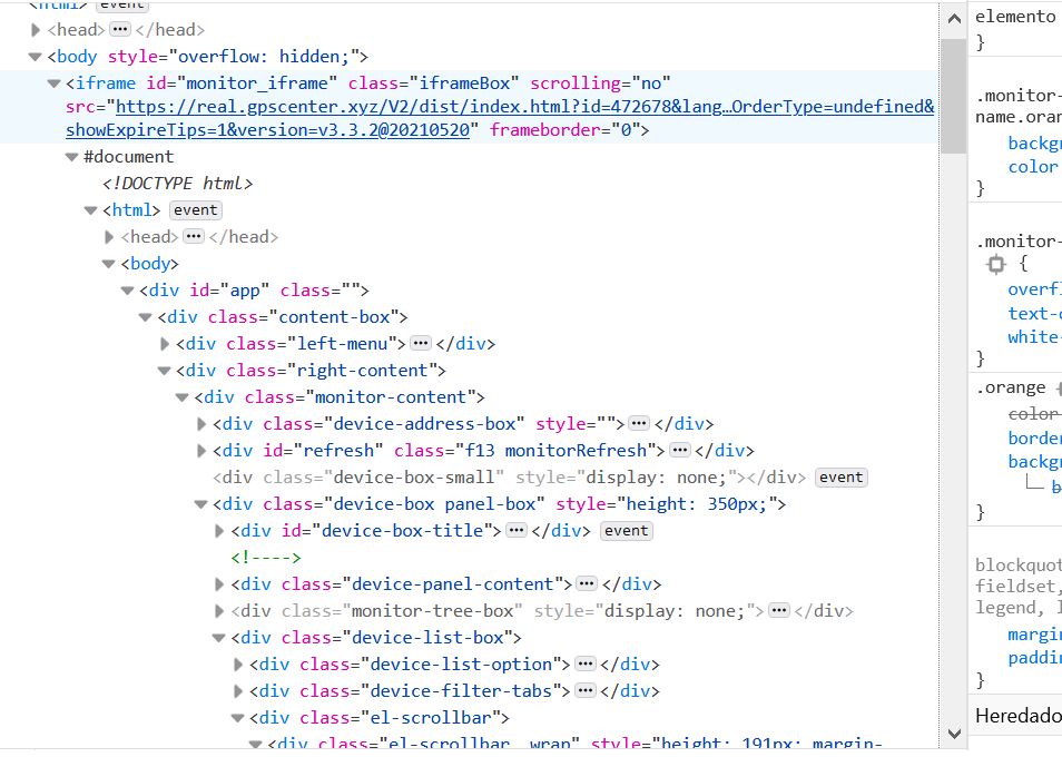

Hola buenas tardes estoy tratando de usar el comando de clic luego de loguearme a una pagina de gps y me sale que el elemento no puedo ser clickeado!
Esta es la pagina y selecciono el elemento como Xpath lo llevo a rocketbot
(en azul la ventana emergente que sale luego de dar clic y en amarillo el dato que requiero capturar)

        Prueba copiando el xpath de la etiqueta input, y no la del div

            Primero debes utilizar el comando cambiar a iFrame, indicando su id (monitor_iframe) y luego de eso puedes utilizar el click en objeto, luego si requieres salir del iframe debes usar el comando Cambiar a contenido por defecto.

            Qué página es?, revisaste si está en un iFrame?
            • Sebastian Velez
              Sebastian Velez
              2021-05-25T15:14:10+00:00Replied to answer on Mayo 25, 2021 at 3:14 pm
              Element no clicked
              Creo que si lo es! se me habia olvidado esto
