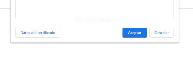

        Gracias Bender, aunque me sirvió de manera parcial. Resulta que vienen 2 Pop Ups seguidos uno de otro:
        el primero no tuvo problema en “Aceptar”
        el segundo viene con un botón de “Datos del certificado”, “Aceptar” y “Cancelar”, y es ahí donde no logró “Aceptar” y quedó en una eterna espera.

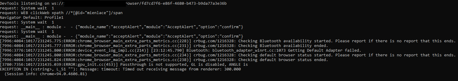

        Gracias por tu respuesta Bender, ésta es la consola cuando ejecuta el 2do “Aceptar Alerta”.
        Finalmente la ejecución se detiene por timeout.
        Lo de guardar la ejecución en un profile lo intenté pero no resultó, me seguían apareciendo los pop-up.
        Y respecto a la inspección, no puedo inspeccionar en este punto, es como si la inspección estuviera deshabilitada.

          Esa segunda alerta no es una alerta hecha con javascript, es una alerta del navegador me parece, y por lo tanto no se puede automatizar con los comandos web, webpro o acceptAlert. Por ahora la opción es usar enviar tecla, virtualización o desktopRecorder par aaceptarla
