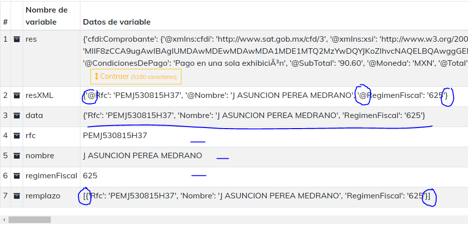

    Added an answer on Enero 8, 2021 at 7:24 pm
    Hola engelzamudio, Yo genere una solucion temporal, desconozco lo del curso aun no llego a ese nivel, pero lo que veo es que el la factura 3.3 en la documentacion no se obtiene los Arroba @, pero a el si le aparecen los corchetes al inicio y final del contenido del nodo. Por lo visto el modulo requiRead more
    Hola engelzamudio,
    Por lo visto el modulo requiere el codigo Json
    Lo que yo realice fue extraer todo el xml, despues tomar en especifico el nodo, luego remplace los @ por nada, seguidamente agrege los corchetes al inicio y final. obteniendo el resultado
    Es una solución temporal, espero le sirva
    Saludos!
    Buen dia engelzamudio, No se si ya lograste resolverlo, pero yo encontre una solucion temporal, en el modulo la informacion la trabajan con una factura 3.3 a lo que vi, al instructuro ya le arroja la informacion en formato json, yo intente simular el proceso extrayendo el comprobante y emisor que piRead more
    No se si ya lograste resolverlo, pero yo encontre una solucion temporal, en el modulo la informacion la trabajan con una factura 3.3 a lo que vi, al instructuro ya le arroja la informacion en formato json, yo intente simular el proceso extrayendo el comprobante y emisor que pides
    Lo que hice fue, eliminar los arrobas @ y agregar corchetes al inicio y final del contenido
    Asi ya el loop lee la informacion y extrae los datos.
    Espero le sirva, saludos!
