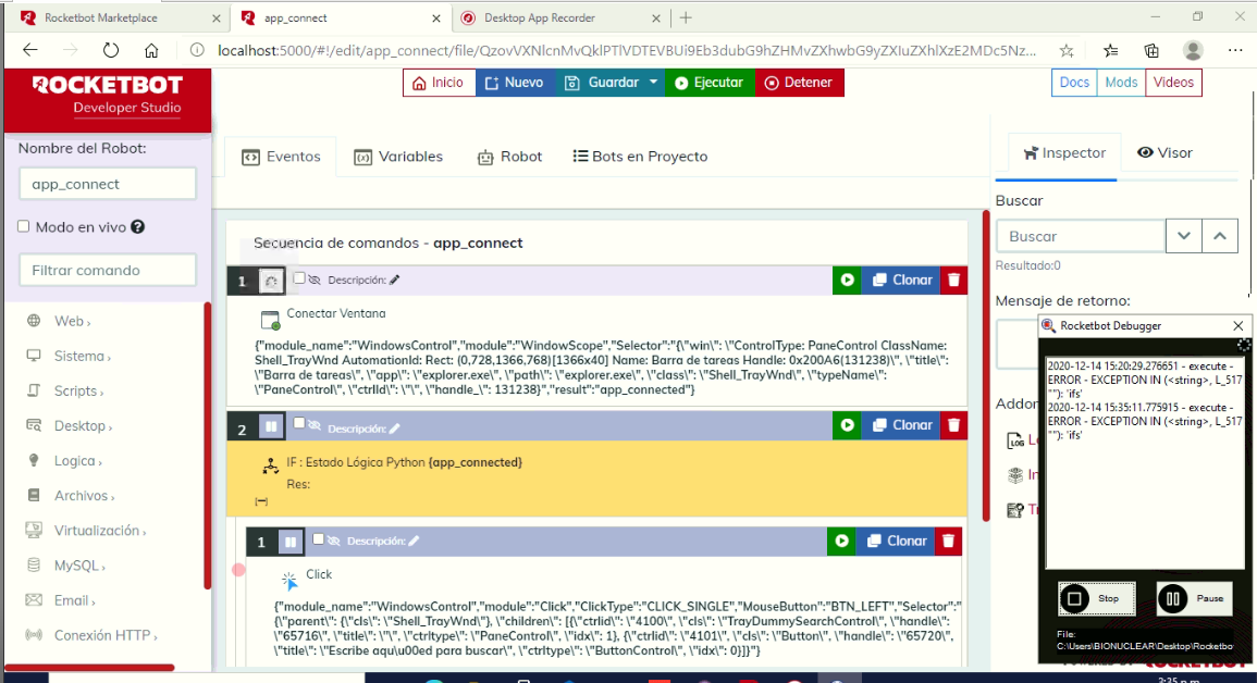

      Sigo con este error. No ejecuta los robots generados con DesktopRecorder. Ya actualicé el módulo WindowsControl.
      Probé abrir un navegador y ese comando sí lo ejecuta, pero estos del Recoerder no.
      Adjunto una imagen con la forma en que muestra el error.
      Incluyo además el log que veo:
      2020-12-14 15:12:51.705861 – getbot – ERROR – EXCEPTION IN (, L_493 “”): ‘str’ object has no attribute ‘decode’
      2020-12-14 15:12:51.897225 – getBots – ERROR – EXCEPTION IN (, L_344 “”): file is not a database
      2020-12-14 15:13:32.329614 – rocketbot – INFO – request: __main__ : use – chrome – {“tipo”:”0″,”url”:”https://ateneolab.com”}
      2020-12-14 15:15:28.168732 – execute – ERROR – EXCEPTION IN (, L_517 “”): ‘ifs’
      2020-12-14 15:20:29.276651 – execute – ERROR – EXCEPTION IN (, L_517 “”): ‘ifs’
      2020-12-14 15:35:11.775915 – execute – ERROR – EXCEPTION IN (, L_517 “”): ‘ifs’
      Esto es un Windows 10 Pro, x64, Intel Core i5, 3.0 GHz, 8Gb RAM.
      Agradezco de antemano cualquier ayuda.
      • Bender
        Bender
        2020-12-14T19:51:06+00:00Replied to answer on Diciembre 14, 2020 at 7:51 pm
        Hola, qué aplicación intentas automatizar?, en la info veo que te está tomando el explorador, qué necesitas hacer?
        • yusniermatos
          yusniermatos
          2020-12-14T21:55:57+00:00Replied to answer on Diciembre 14, 2020 at 9:55 pm
          Hola Bender, gracias por responder.
          Estoy tratando de iniciar la aplicación de un equipo médico. Está anclado en la barra de tareas.

      Hola tengo el mismo problema con la ultima versión del windows control y en windows 10. Le funciono algo de lo que los cambios sugeridos?
      • A16
        A16
        2021-02-18T16:01:32+00:00Replied to answer on Febrero 18, 2021 at 4:01 pm
        Hola @raucasra,
        Es un problema de la versión de Rocketbot, por favor, actualiza a la última versión.
        La última es Rocketbot 2020.12.30
