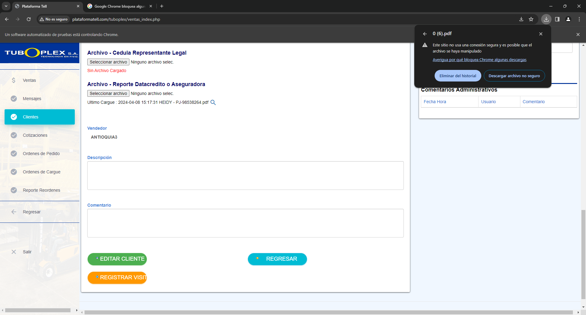

      Esto es lo que me aparece actualmente.
      • JoseL
        JoseL
        2024-04-11T23:00:17+00:00Replied to answer on Abril 11, 2024 at 11:00 pm
        La verdad que casi no se ve en la imagen, pero según lo que vos describis, eso mas bien es un problema del navegador en si más no del módulo. Lo que te recomiendo que hagas es que abras google fuera de rocketbot, crees un nuevo perfil, accedas al apartado de descargas y le configuras el que permita descargas desde ese sitio en especifico.
        Luego, cuando abras el navegador desde rocketbot, carga el perfil que creaste y listo, te dejará pasar la descarga.

          Se ha bloqueado una descarga no segura
          Buen día mi amigo, pues podrías revisar la primera imagen, sin embargo te adjunto la imagen nuevamente, lo que me dices del tema del perfil pues no he podido configurarlo debido a que el Chrome driver no está conservando los cambios que guardo, por ejemplo las ventanas emergentes habilitadas, debo habilitarlas manualmente cada vez que ejecuto el robot ya que lo habilito y al volverlo a ejecutar no se conserva la configuración, por ende debo hacerlo nuevamente, eso mismo sucede con las descargas, las habilito y al ejecutar nuevamente el robot me pide que las habilite de nuevo.
          • JoseL
            JoseL
            2024-04-16T15:03:38+00:00Replied to answer on Abril 16, 2024 at 3:03 pm
            Por eso te comentaba que lo que tenes que hacer es guardar toda la configuración del perfil usando la aplicación de chrome normal.
            Luego tenes que CARGAR ese perfil en rocketbot, es decir, tenes que darle la ruta donde se encuentra el perfil con las configuraciones y en el comando abrir navegador, debes mandarle el path para que cargue el perfil especifico.
            A como vos decis, suena a que no le estas mandando la ruta en el comando de abrir navegador, ya que rocketbot por defecto abre una sesión distinta cada vez que ejecutas el comando abrir navegador.

      2024-04-11T17:36:16+00:00Added an answer on Abril 11, 2024 at 5:36 pm
      Esto me aparece

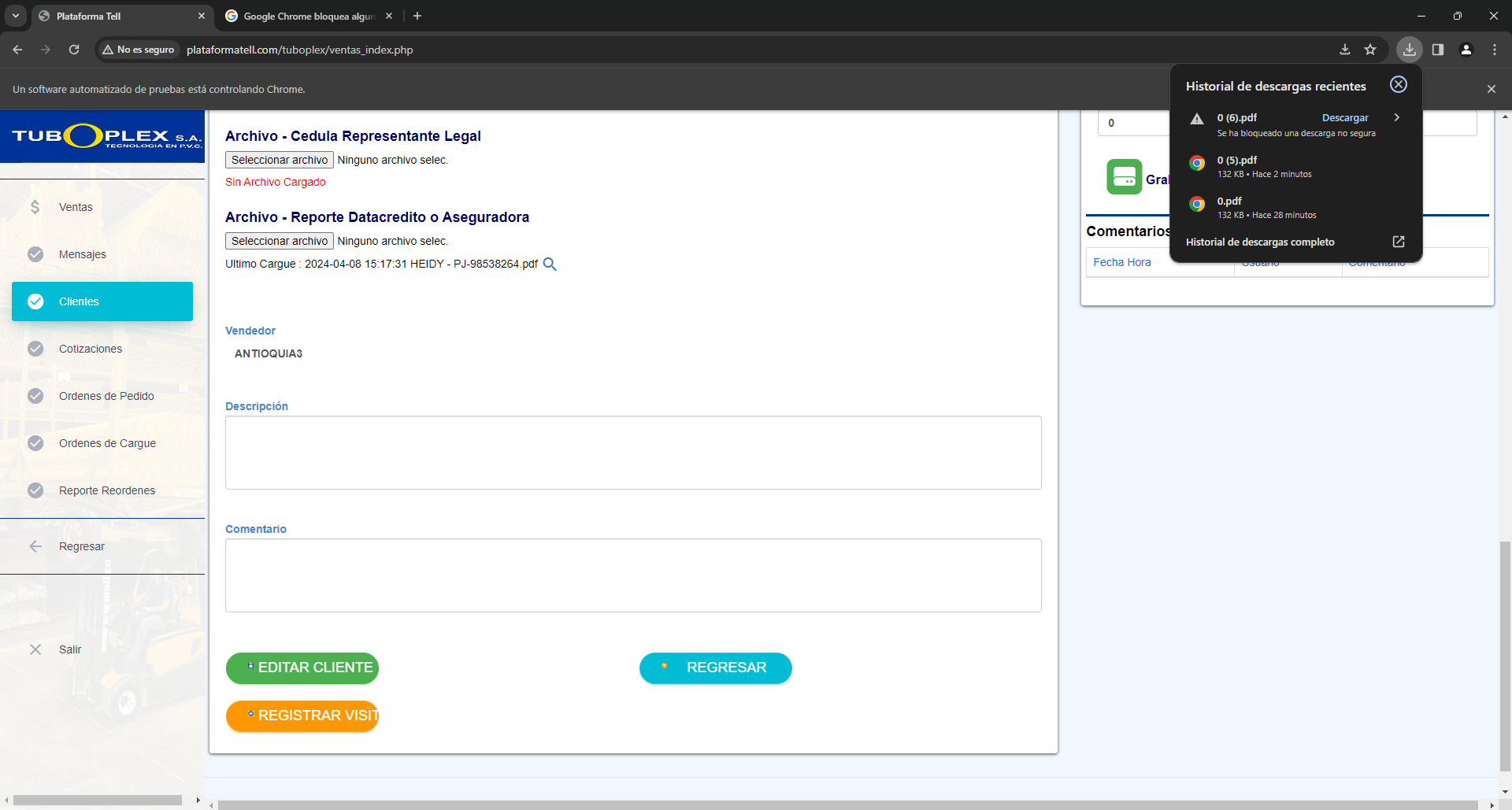

      2024-04-11T17:38:09+00:00Added an answer on Abril 11, 2024 at 5:38 pm
      Y luego de darle en la flecha me aparece esto amigos
