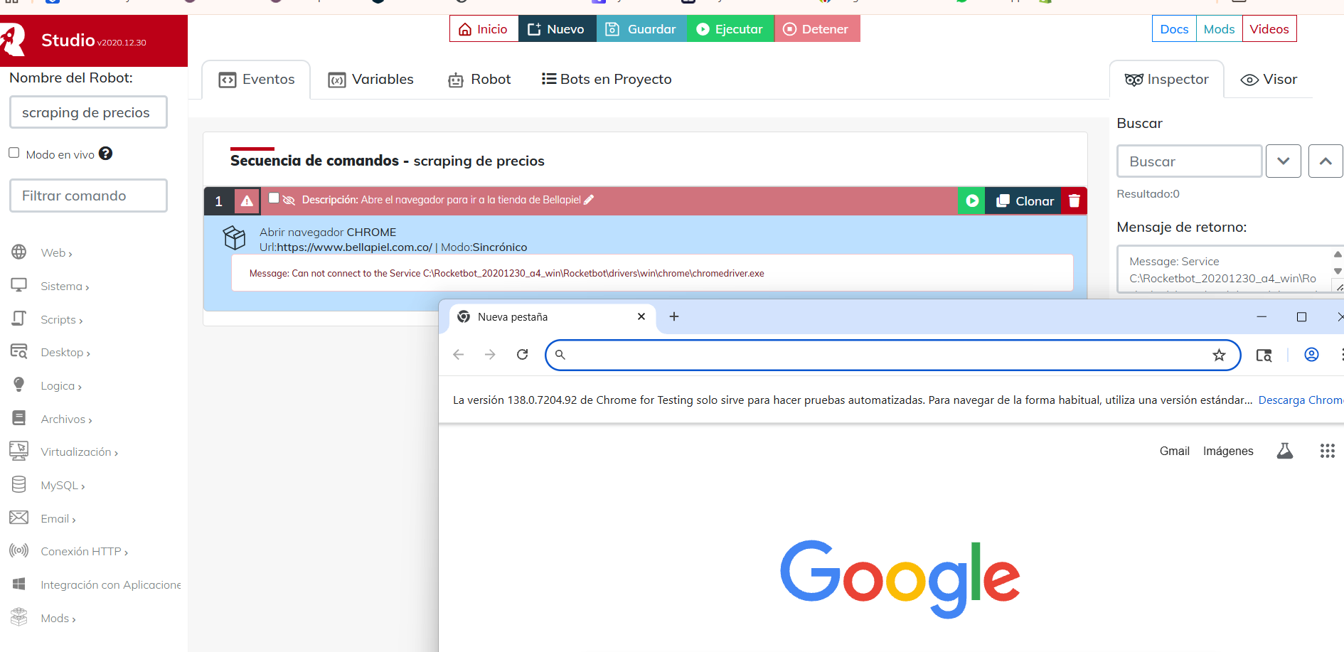

Estoy tratando de abrir el navegador chrome con una URL, pero abre el navegador pero no la pagina de la URL.
Ya realice la actualización chromedriver según las instrucciones y pegue el contenido en la carpeta: Rocketbot\drivers\win\chrome incluso el aplicativo que estaba ahi lo elimine para poder dejar solo los archivos que estan en la carpeta actualizada: chrome-win64

      Imagen del error

      Hola Diego, buen dia replique su incidencia y pude abrir el navegador con la url sin problema. Verifique que en la carpeta de drivers,win, chrome el chromedrivers esta actualizado a 138.0.7204.92 correspondiente a la version de su navegador, verifique que ambos sean compatibles y pruebe nuevamente el abrir  navegador.
      Quedo atenta!
