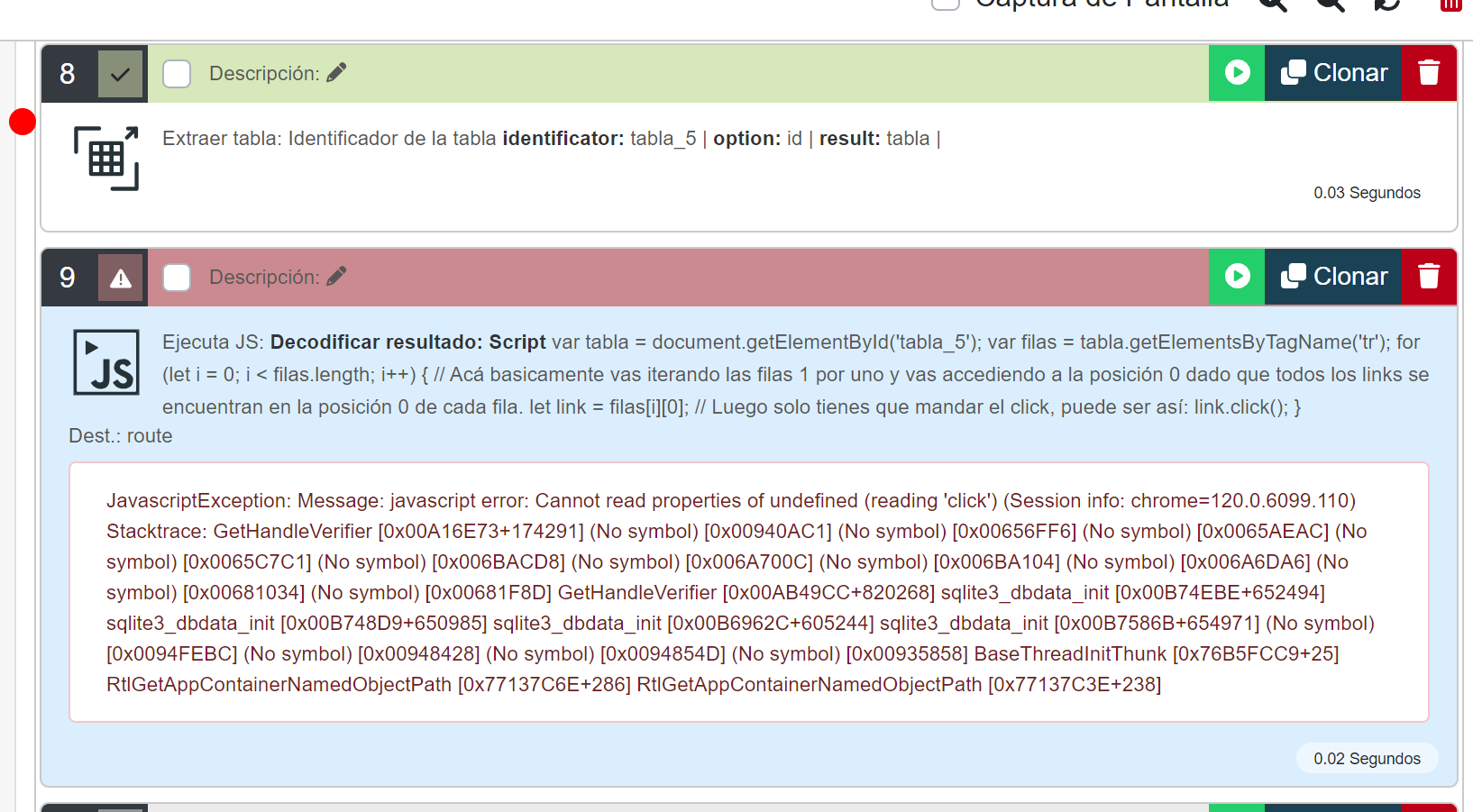

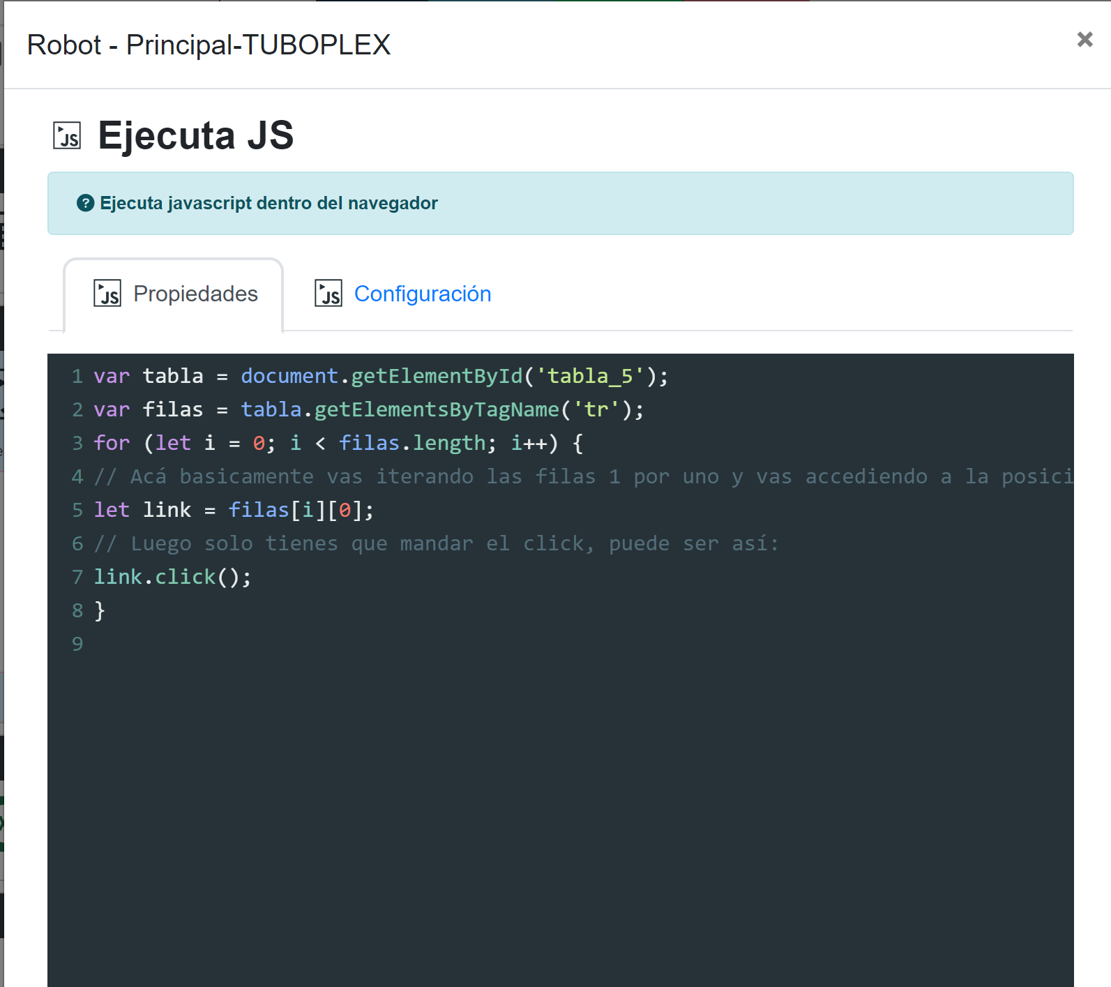

    2. dani.quintero
      dani.quintero
      2023-12-20T15:39:17+00:00Added an answer on Diciembre 20, 2023 at 3:39 pm
      Recorrer una tabla web y abrir los links que se encuentran al principio de cada fila
      Esto es lo que me sale
      • dani.quintero
        dani.quintero
        2023-12-20T15:39:57+00:00Replied to answer on Diciembre 20, 2023 at 3:39 pm
        Mira
        • JoseL
          JoseL
          2023-12-21T17:33:52+00:00Replied to answer on Diciembre 21, 2023 at 5:33 pm
          Ocupa la segunda opción mejor, ya que es mas sencilla. Para la utilización de javascript necesitarias igual hacer un for externo del comando. En este caso, habría que ir extrayendo el link de cada fila una por una con una script de js y irle dando click.
          Por eso te comenté que para mas sencillo utilizarás el metodo del xpath. De esa forma es mucha más sencilla si estas comenzando.
