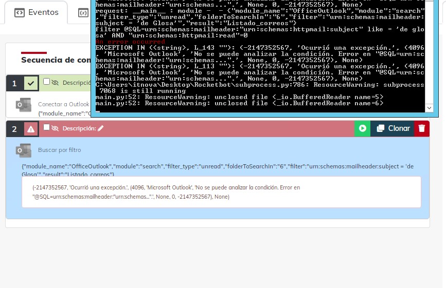

Actualmente tengo un problema con el filtro del modulo de office outlook
Escribo el comando de manera correcta pero al filtrar por asunto no me trae nada, ya comprobé que si existan correos con esa palabra y no los filtra, si quito el subject si me filtra por dominio pero la idea es filtar por dominio y por asunto
Me podrian ayudar por favor mil gracias

      Buenas tardes, prueba colocando:
      urn:schemas:mailheader:subject = ‘de Glosa’

        Hola Franky, no tampoco me funciono, me arroja este error :
      No funciona Enviar tecla
