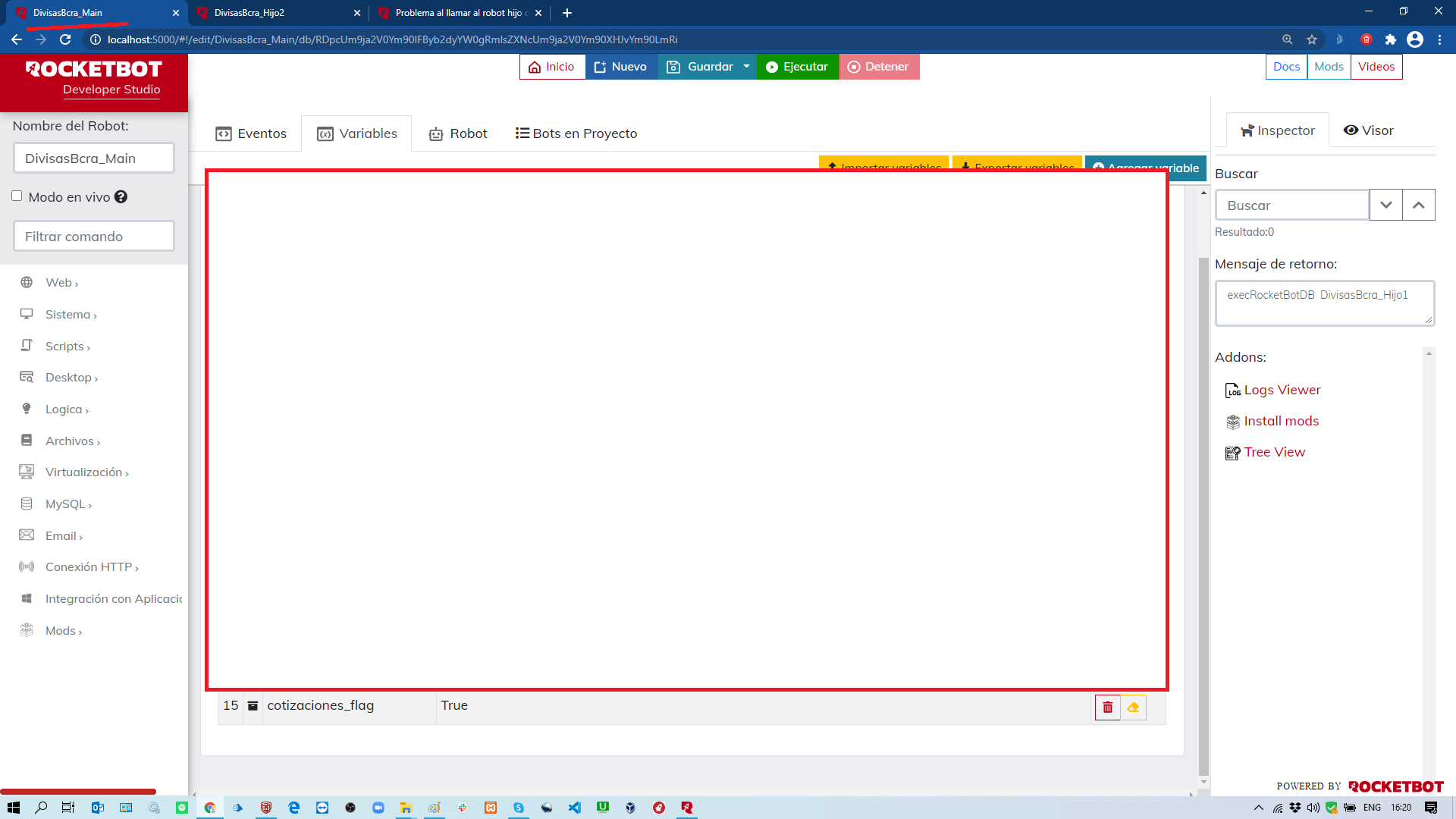

Hola,
Estoy teniendo un inconveniente para mandar una variable desde el robot padre hacia el hijo. se trata de un Flag mando un True desde el main y en el robot hijo no cambia las variables tienen el mismo nombre
envio de variablesflagrobot hijorobot padrevariables

      2021-01-06T19:37:18+00:00Added an answer on Enero 6, 2021 at 7:37 pm
      Problema al llamar al robot hijo desde el robot Padre
      pagina main

      Hola alebogado,
      Para utilizar una variable del padre en el hijo solo la debes llamar entre llaves {}, no la debes crear en el hijo.
      • alebogado
        alebogado
        2021-01-06T20:12:48+00:00Replied to answer on Enero 6, 2021 at 8:12 pm
        Funciono perfectamente, gracias
