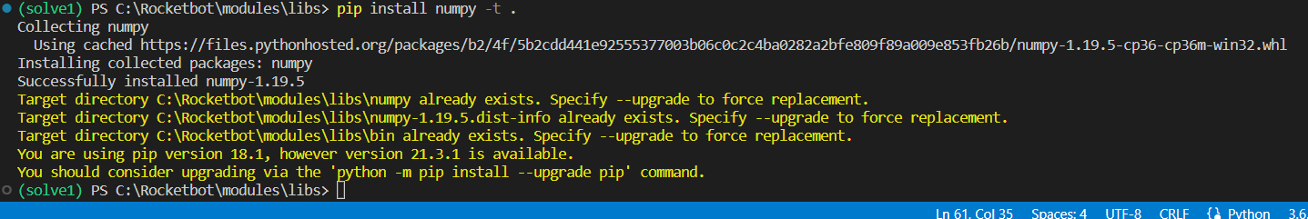

    2. Alejandro
      Alejandro
      2023-05-26T00:38:12+00:00Added an answer on Mayo 26, 2023 at 12:38 am
      Invocar codigo python
      Aqui esta la evidencia de la instalacion y si creo que esta correcto. Me avisas cualquier ayudar por favor. Muchas gracias de antemano.
      • JoseL
        JoseL
        2023-05-26T14:34:49+00:00Replied to answer on Mayo 26, 2023 at 2:34 pm
        Prueba descargando la nueva versión de rocketbot (2023). Yo acabo de probar y ya vienen integradas nuevas librerías y esa en especifico no da problemas
      • WALL-E
        WALL-E
        2023-05-26T14:40:06+00:00Replied to answer on Mayo 26, 2023 at 2:40 pm
        Hola Alejandro, qué versión de python tienes instalada? La versión 2020 de Rocketbot utiliza Python 3.6.8 de 32bits, si realizas la instalación de librerías con otra versión es posible que no te las reconozca. Por otro lado, Rocketbot 2023 utiliza Python 3.10 de 64bits, también si decides cambiar de versión debes tenerlo en cuenta para instalar las librerías con esa versión
