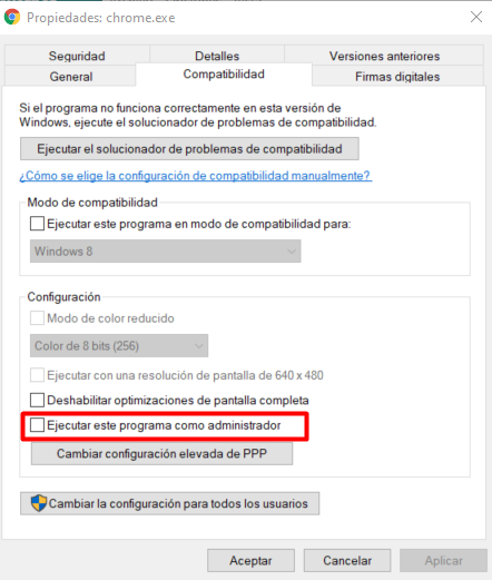

      Failed to create Chrome process
      Hola Diego,
      Revisa que Chrome esté instalado en la ubicación por defecto: C:\Program Files (x86)\Google\Chrome\Application, sino, desinstala y vuelve a instalar en la Ubicación por defecto.
      Revisa también que en propiedades de Chrome->Compatibilidad, no esté marcado el check “Ejecutar este programa como administrador”

        2020-12-10T19:14:03+00:00Replied to answer on Diciembre 10, 2020 at 7:14 pm
        Genial!
        La ubicación esta correcta, el problema ahí fue en que debe correr como administrador

      2022-01-05T18:54:20+00:00Added an answer on Enero 5, 2022 at 6:54 pm
      A mi me funciona cuando desactivo la opción “Ejecuta este programa como administrador”, si esta activada genera error en la ejecución del comando abrir navegador en el proceso
