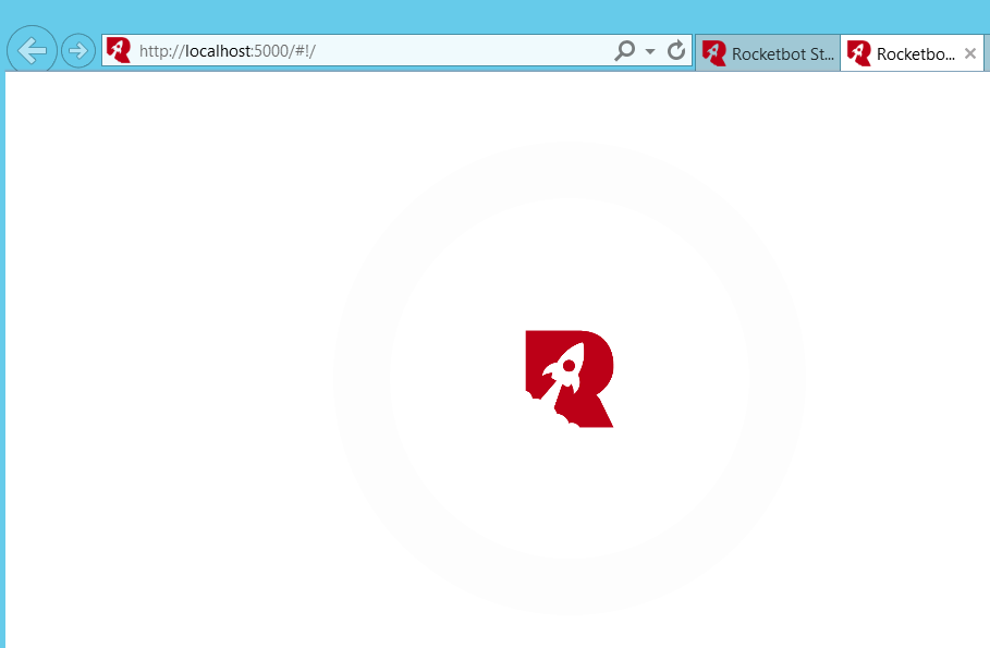

Saludos equipo, me encuentro por acá ya que estoy instalando por primera vez el Estudio de RocketBot y al iniciar la aplicación me encuebntro con el siguiente error:
2022-06-02 09:53:07.505216 – Rocketbot – ERROR – EXCEPTION IN (rocketbot__, L_192 “”): list index out of range
Este se registra en el log y se muestra en la pantalla que anexo.

      En la imagen indica que no cuentas con una licencia, en el navegador abre localhost:5000, eso te mostrará una pantalla con un token, debes copiarlo y pegarlo en la página de licencias. Te dejo un video de ayuda: https://academy.rocketbot.com/cursos/rocketbot-suite-level-1/lecciones/descarga-e-instalacion-en-windows/

      Hola Bender, gracias por la respuesta, si estuve revisando el video y son los pasos que he estado ejecutando, lo que sucede es que al intentar usar el http://localhost:5000 se queda como en espera con el logo de rocketbot (como se muestra en la imagen).
      Ahora, esto es instalando en un Windows Server 2012 con Internet Expolorer, he probado en otro equipo con Windows 10 y Chrome y si me ha funcionado he podido instalar. La ahora es sobre duda es la compatibilidad con el SO o el navegador.

        devopsjc, Rocketbot no cargará en IE, debes instalar Chrome o Firefox y ahí abrir localhost:5000 para poder licenciarlo y desarrollar los bots

          Listo Bender ya me queda claro, esto incluso para Edge? o a has visto que trabaje para alguna versión del navegador de Microsoft?

            En Edge si carga, en IE no, esto es sólo hablando de carga de localhost:5000, para desarrollar el bot, porque el comando Abrir Navegador si puede levantar IE para ejecutar el proceso.
