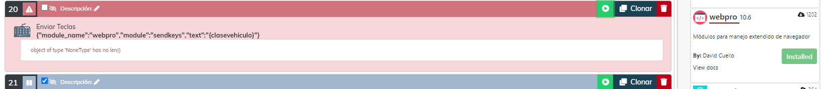

Hola alguien sabe por que pasa esto con enviar teclas de web pro?

            Error enviar teclas
            Error

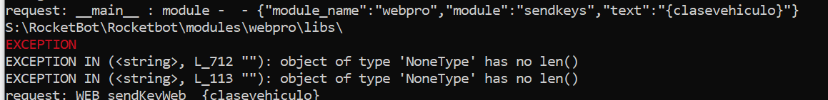

              En la consola de Rocketbot qué te muestra?

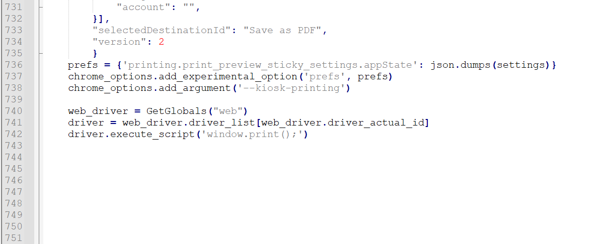

              Si vas a la carpeta del módulo y abres el archivo __init__.py, qué tienes en las líneas 749-750?

              Mira no llega hasta esa linea en el modulo WebPro en la carpeta Init..

              Y este es el error de consola

              Entonces no tienes el módulo actualizado, en la línea 749 debieses tener un if special is None:, actualízalo por favor.
