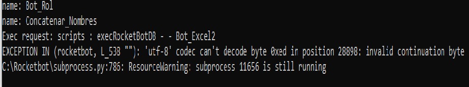

Estimados, Rocketbot me entrega el siguiente error
“utf-8′ codec can’t decode byte 0xf1 in position 2236: invalid continuation byte” al momento de ejecutar el proyecto completo, pero si ejecuto bot por bot la ejecución es exitosa.  que puede ser?

      Puedes mandar una captura de la terminal por favor, la captura adjunta no se ve muy bien

      Error al momento de ejecutar un proyecto con bot hijos
      Esa es la imagen de consola

      Update: Actualizar el ejecutable de Rocketbot. Adjunto link
