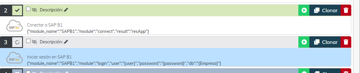

      Envie print por favor de los comandos y del login de SAP.

      Error al iniciar sesión en SAP
      Así queda el SAP y luego se cierra
      El código de la consola:
      request: __main__ : module – – {“module_name”:”SAPB1″,”module”:”login”,”user”:”{user}”,”password”:”{password}”,”db”:”{Empresa}”}
      society_1
      An error occurred
      EXCEPTION IN (<string>, L_100 “”): (-2147352567, ‘Ocurrió una excepción.’, (0, None, ‘Form – Not found [66000-9]’, None, 0, -7008), None)
      EXCEPTION IN (<string>, L_113 “”): (-2147352567, ‘Ocurrió una excepción.’, (0, None, ‘Form – Not found [66000-9]’, None, 0, -7008), None)
      C:\Users\robot\Downloads\Rocketbot\subprocess.py:786: ResourceWarning: subprocess 16604 is still running
      main.py:52: ResourceWarning: unclosed file <_io.BufferedReader name=7>
      main.py:52: ResourceWarning: unclosed file <_io.BufferedReader name=8>
      La imagen de los comandos la inserté, para no perder la calidad.
