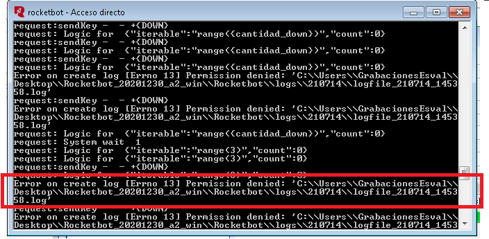

      Error al crear logs [Errno 13]
      Hola, tengo el mismo problema.

        • sofiaosoriou_switch
          sofiaosoriou_switch
          2021-07-15T14:44:03+00:00Replied to answer on Julio 15, 2021 at 2:44 pm
          Así es. El bot se congela.
          Sí, manejo una cantidad grande de datos.
              sofiaosoriou_switch
              2021-07-15T22:06:54+00:00Replied to answer on Julio 15, 2021 at 10:06 pm
              He aplicado la sugerencia que me han dado y el robot sigue deteniéndose antes de tiempo.
