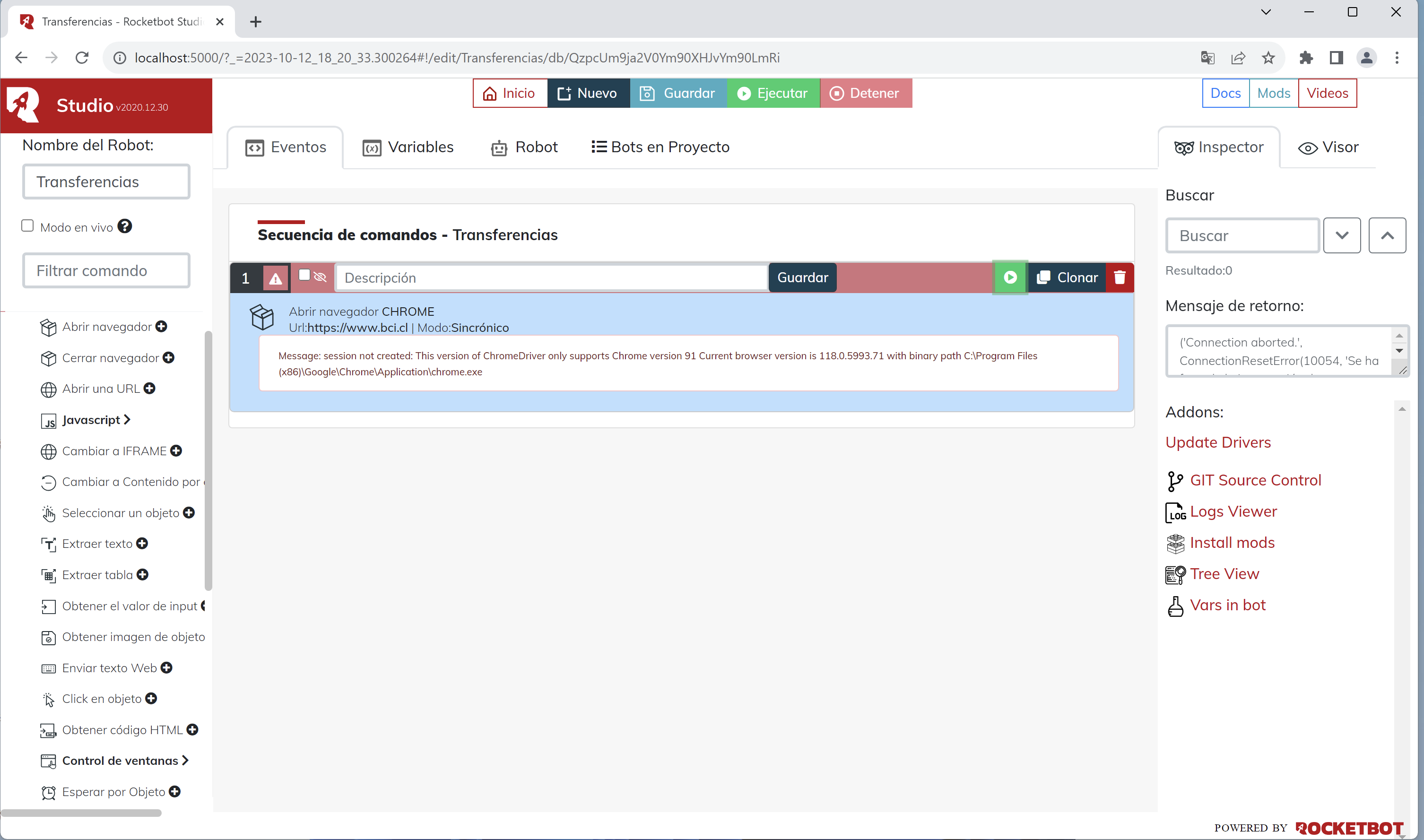

Buenas, estoy intentando abrir un link con el navegador de Google Chrome y me da un error de versión, que puede ser? Adjunto imagen

      He visto este error cuando se actualiza el navegador.
      Prueba descargando el chromedriver según tu versión de Chrome
      https://chromedriver.chromium.org/downloads
      Debes guardarlo en la ruta rocketbot/drivers/win/chrome y reemplazas el archivo.
      Si estás en mac debes ir a rocketbot/drivers/mac/chrome
      Si tienes la versión de mac con Launcher (Versión anterior) debes colocar “Mostrar contenido del paquete”, luego vas a Content/MacOs/bin/drivers/mac/chrome

      2023-10-18T12:10:01+00:00Added an answer on Octubre 18, 2023 at 12:10 pm
      Error al abrir Google Chrome
      Estimados,  favor su ayuda, al cambiar el archivo del driver tampoco se me solucionó el error, adjunto imagen.
      Favor ayuda y gracias desde ya.
