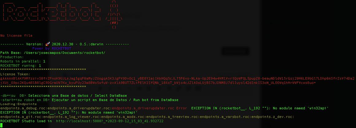

Hola, llevo unos minutos tratando de instalar rocketbot en una mac M2, MacOS Ventura 13.5.2 (22G91) y me da el siguiente erro:
Además en el browser da error 403
error 403instalación

      2023-09-18T14:13:01+00:00Added an answer on Septiembre 18, 2023 at 2:13 pm
      Hola, revisaste la documentación con los pasos a seguir para instalar correctamente en mac? Te comparto el link: https://docs.rocketbot.com/?p=2122
      El error parece indicar que ese puerto no está disponible, puedes modificarlo desde el archivo rocketbot.ini, prueba colocar el puerto 5003

        Muchas gracias, eso era.
