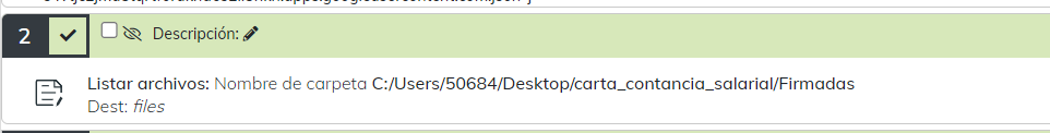

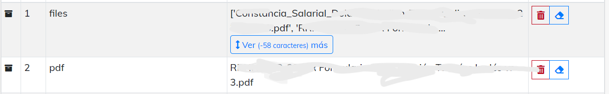

      Envio pdf
      variable “files” lista todos los pdf es un array
      variable “pdf” guarda cada elemento de la variable files que es recorrida cn un for

      Envio pdf
      Lista

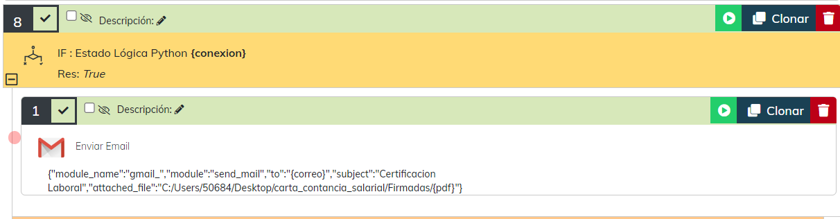

      Envio pdf
      email donde envia el documento
