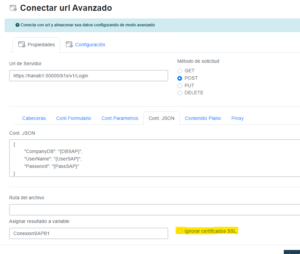

Quiero hacer login a la api de SAPB1 con el comando de “Conectar url avanzado”
Me dá el siguiente error. (intenté tildando y destildando la opción resaltada “Ignorar certificados SSL”)

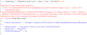

SSLError: HTTPSConnectionPool(host=’hanab1′, port=50000): Max retries exceeded with url: /b1s/v1/Login (Caused by SSLError(SSLError(1, ‘[SSL: UNSUPPORTED_PROTOCOL] unsupported protocol (_ssl.c:997)’)))
Entiendo que es por el certificado del servidor, pero necesito ignorarlo como puedo hacerlo desde la consola de python enviando el verify=False en el request
Alguno tiene idea como hacerlo?
