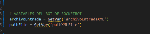

    2. johan_peralta007
      johan_peralta007
      2024-06-11T14:56:00+00:00Added an answer on Junio 11, 2024 at 2:56 pm
      Variable rocketbot en archivo python
      Lo único que  tienes que asegurarte es que tu variable en Rocketbot contenga información , y para realizar lectura en tu archivo .py lo haces de la siguiente manera :
