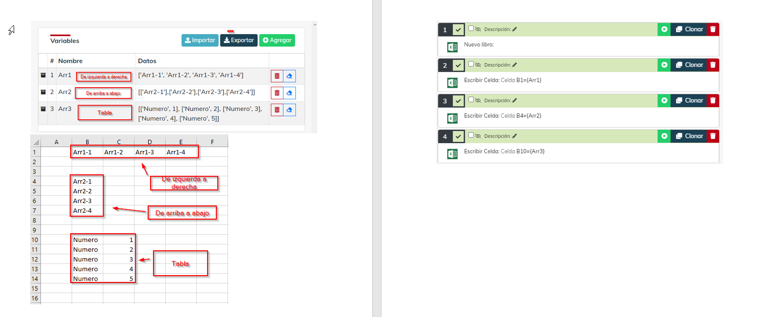

      Hola Abener, la solución que me resulta es la siguiente, creo los datos en un Array y le envió los datos a la celda donde quieres que se visualice, te adjunto unos ejemplos y espero que te ayude.
      PD: He probado agregando cerca de 5000 datos con 6 columnas y se demora 3 segundos aprox.

      Estás utilizando el menú XLSX? porque ese no lo permite, lo puedes realizar con el menú de Integración con Aplicaciones -> Excel
