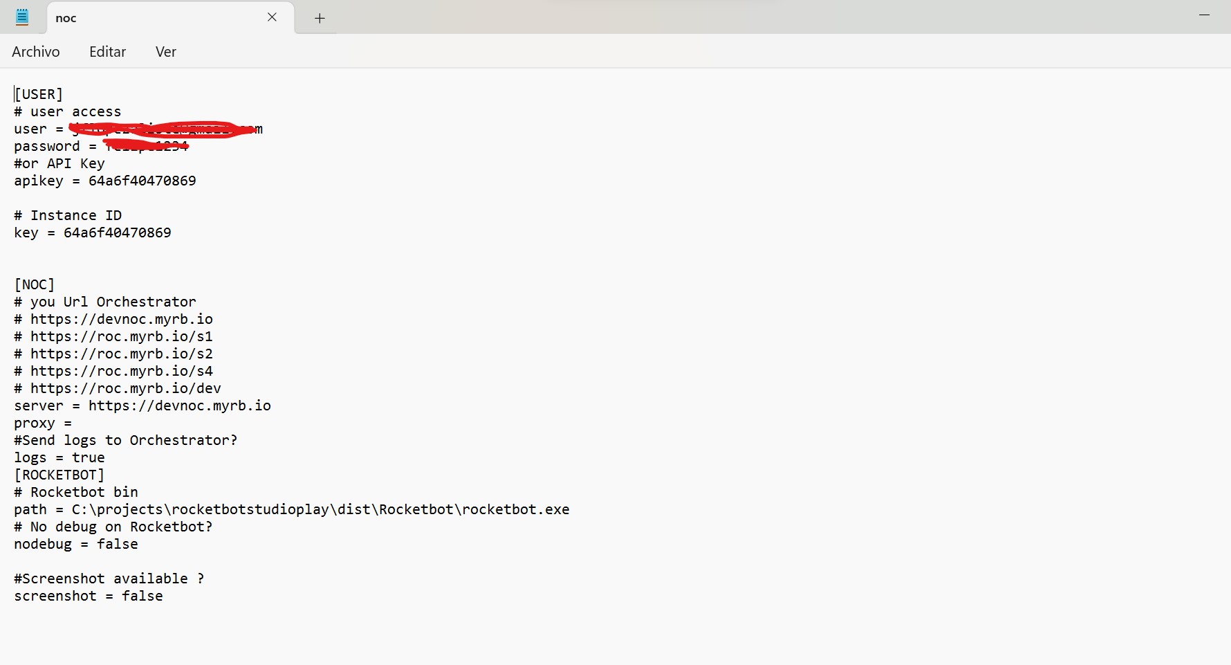

    2. Juan Felipe López
      Juan Felipe López
      2023-07-06T17:23:37+00:00Added an answer on Julio 6, 2023 at 5:23 pm
      Ejecutar proyecto en Orquestador
      No veo bien su imagen, pero adjunto de lo que tengo puesto
      • JoseL
        JoseL
        2023-07-07T15:05:53+00:00Replied to answer on Julio 7, 2023 at 3:05 pm
        No lo estas conectando bien creo, si tienes usuario y contraseña no tienes que poner apykey por eso dice “or” oséa es uno o lo otro. Por otra parte, esa key de la instancia Id esta mala, ahi tenes que poner la key que te genera la instancia y suele ser bastante larga. Básicamente donde tenes el cuadrito que te decia no conectado, ahi te aparece la key, copia esa y pegala ahi.
        Verifica que te reconozca las especificaciones de tu equipo, pero si no podes bien la key no sabrá identificar a que instancia haces referencia.

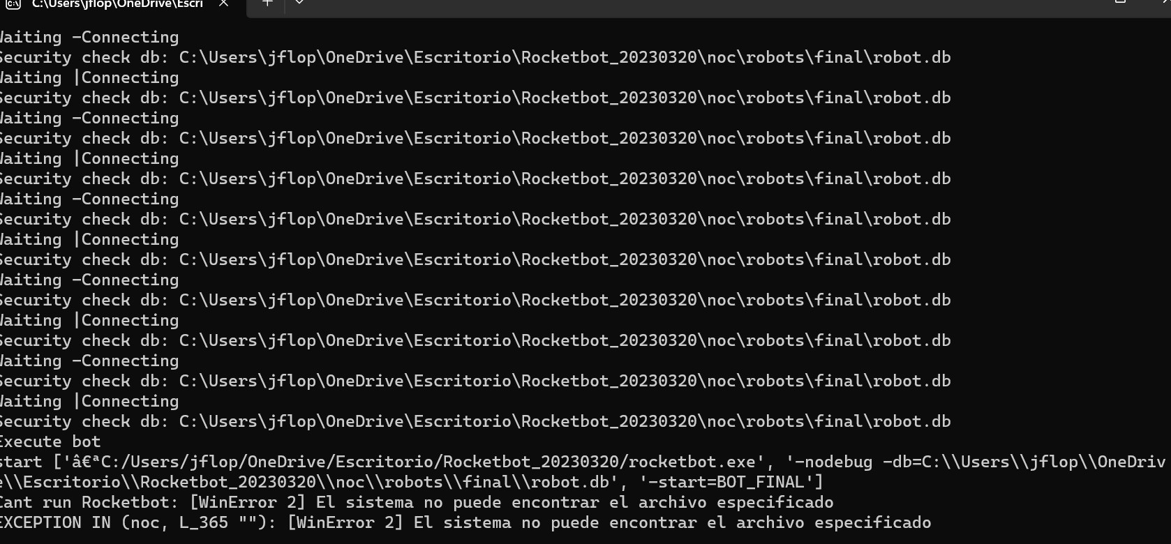

      2023-07-07T15:00:47+00:00Added an answer on Julio 7, 2023 at 3:00 pm
      logré conectar roc a mi máquina pero ahora no corre el robot (proyecto).
      falta solo 1 paso
