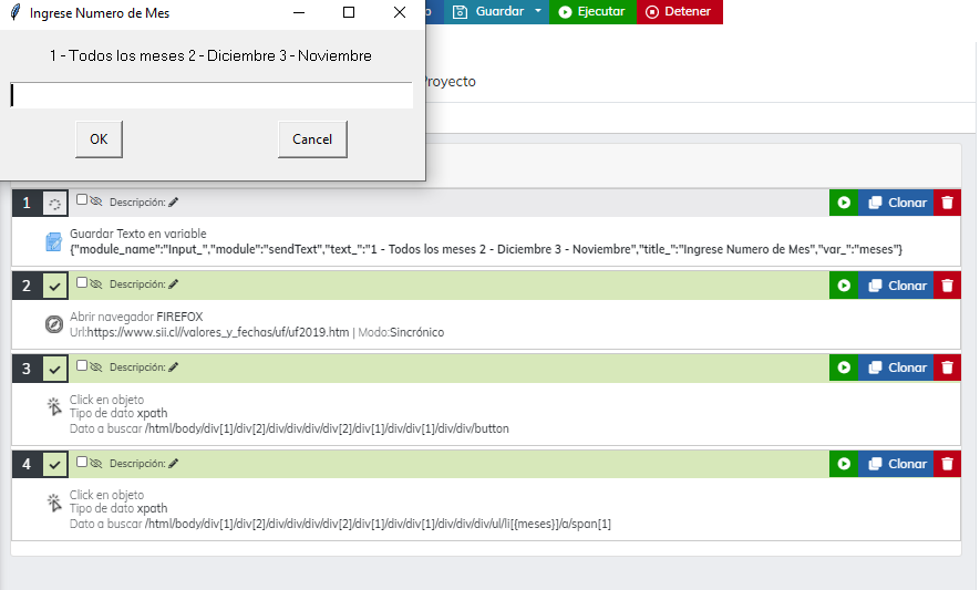

      Hola, mira una idea para solucionarlo.
      use como ejemplo la lista de acá https://www.sii.cl//valores_y_fechas/uf/uf2019.htm
      lo primero fue identificar el ítem y lo hice comparando los xpath
      /html/body/div[1]/div[2]/div/div/div/div[2]/div[1]/div/div[1]/div/div/div/ul/li[1]/a/span[1] #todoslosmeses
      /html/body/div[1]/div[2]/div/div/div/div[2]/div[1]/div/div[1]/div/div/div/ul/li[2]/a/span[1] #diciembre
      /html/body/div[1]/div[2]/div/div/div/div[2]/div[1]/div/div[1]/div/div/div/ul/li[3]/a/span[1] #noviembre
      /html/body/div[1]/div[2]/div/div/div/div[2]/div[1]/div/div[1]/div/div/div/ul/li[4]/a/span[1] # octubre
      /html/body/div[1]/div[2]/div/div/div/div[2]/div[1]/div/div[1]/div/div/div/ul/li[{variable}]/a/span[1]
      con eso puede determinar donde ingresar una variable si es necesario, el flujo seria como la foto adjunta.
      El usuario ingresa un numero según el mes que desea seleccionar y queda almacenado en una variable que después reemplaza el valor li /li[{var}]/.
      Espero que sea util.
