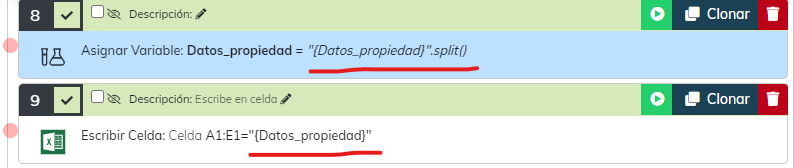

      Daniel, en un Asignar Variable realice un “{Datos_propiedad}”.split(” “). y luego con Escribir celda haga lo siguiente:

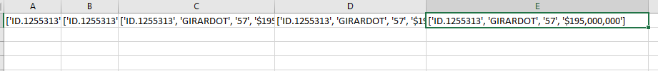

        Tengo el siguiente problema mira:
        Al hacerle el split y pasarlos al excel quedan todos dentro de la misma celda.
        Que podria utilizar ahi para separarlos?
        Mil gracias

        • Franky
          Franky
          2022-10-03T20:08:29+00:00Replied to answer on Octubre 3, 2022 at 8:08 pm
          Sin “” en Escribir Celda, disculpe.
          • Leon
            Leon
            2022-10-03T20:40:14+00:00Replied to answer on Octubre 3, 2022 at 8:40 pm
            MIL GRACIAS FRANKY!!!! 😀
