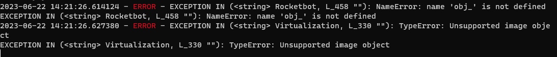

NO ME FUNCIONA EXTRAR OCR A IMAGEN
Estimados al querer extrar un texto de una sintaxis en programación digamos cmd, y coloco el foco en el texto que quiero extraer me sale un error de unsopported image object,  espero que alguien pueda leer aqui y ayudarme porfavor, otra duda más, quisiera saber como podría utilizar mi robot en segundo plano si no fuera mucha molestia de antemano mil gracias si llegan a responder 😀

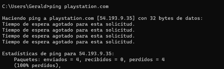

      Por ejemplo quiero extraer datos de PuTTY cuando realizo la imagen, pongo la referencia y el foco pero no me llega a extraer el texto cuando realizo la captura de la imagen a que se podría deber; ¿tiempo, tipo de letra, tipografía?

        No te recomiendo automatizar con virtualización. Lo que requieres es extraer el texto de la consola? Prueba darle foco a la consola utilizando el módulo Windows. Luego utiliza un comando de enviar tecla desktop con lo siguiente: ^+a
        Con eso seleccionarás todo el texto de la consola. Si utilizas otro enviar tecla desktop colocando ^c copias el contenido, y para finalizar con el módulo Clipboard puedes obtener el portapapeles en una variable de Rocketbot.
      Para darte más información eso me sale en el comando de rocketbot

        2023-06-22T19:35:53+00:00Replied to answer on Junio 22, 2023 at 7:35 pm
        Perdón era esta imagen, en el comando de rocketbot
