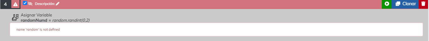

name ‘random’ is not defined
Buen día, en este caso intento usar la función de python random.int(0, 2)
para obtener un número aleatori, y lo toma como variable
quisiera saber como lo puedo solucionar o si hay otra alternativa
gracias.

      Hola bgrados,
      Puedes utilizar la siguiente instrucción: random.randint(0,2)
      Bender, intente con la instrucción: random.randint(0,2) pero salió lo mismo ¿Porque que motivos puede fallar esa instrucción ?

        Es porque rocketbot por defecto no tiene importada la librería random.
        Esto te puede servir también, si es que no quieres usar el comando random del módulo de system++
        __import__(“random”).randint(0,2)
        lo que hará será importar temporalmente la librería y puedes acceder al método randint
