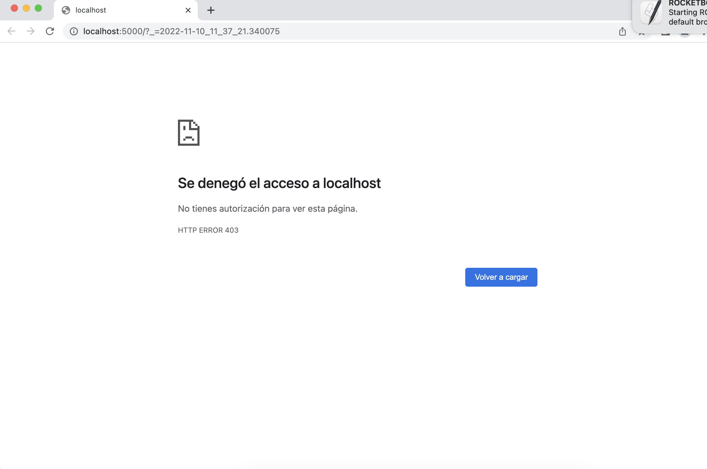

estoy intentando instalar en mi MacBook con sistema ventura. El problema es que me pide permisos constantemente para la instalación. He estado durante 45 minutos pero la instalación nunca termina abriendo el localhost5000. tiene alguna estrategia que me puedan compartir?

      termine de instalarla pero al abrir el host me muestra error.
      que puedo hacer?

      Hola, puedes mostrarnos qué te aparece en la consola de rocketbot.exe cuando la abres? Tienes algún antivirus que pueda estar bloqueando el puerto o localhost?

      Es por el puerto 5000 a veces mac lo utiliza, debes cambiarlo en el archivo rocketbot.ini que está en la raíz de la carpeta Rocketbot, luego del cambio debes cerrar la consola y volverla a abrir, acá te explicamos los pasos a seguir: Link
