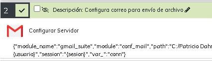

Hasta ayer, la configuración del servidor Gmail con Gmail Suite me funcionó sin problemas, pudiendo operar los comandos del módulo correctamente. Cabe señalar que se configuró acceso a Gmail vía Google Cloud. Volví a generar nuevas credenciales pues el mensaje hable token expirado, pero no hubo resultados. Muchísimas gracias de antemano

      Hola, buenas tardes. Revisa que en la carpeta raíz debes tener un archivo con la extensión .pickle. Borra el mismo e intenta realizar la conexión nuevamente

        muchísimas gracias wall-e. con tu indicación me cambió el mensaje de error y me obligó a generar nuevamente la autorización oauth de google cloud. hecho esto funcionó perfectamente. además se volvió a crear el archivo .pickle
