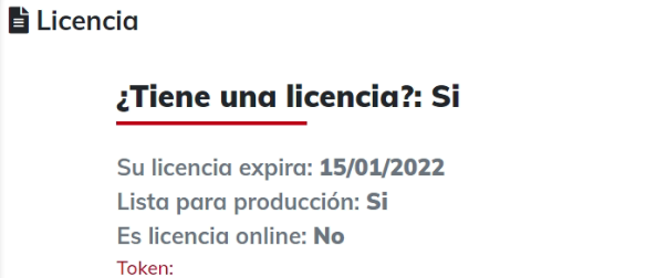

    Hola Bender, Al ejecutar los comandos en la consola me indica esto: C:\Users\RPA>cd C:/Users/RPA/Documents/Rocketbot/ C:\Users\RPA\Documents\Rocketbot>rocketbot.exe -start=Prueba Loading:Services services.dashboard.roc:services.helpers:services.helpers.roc:services.orchestrator.roc:services.rpRead more
    Hola Bender,
    Loading:Services
    services.dashboard.roc:services.helpers:services.helpers.roc:services.orchestrator.roc:services.rpaconnect.roc:services.rpadb.roc:services.rpadesktop.roc:services.rpaemail.roc:services.rpaexcel.roc:services.rpafile.roc:services.rpalogic.roc:services.rpapdf.roc:services.rpascripts.roc:services.rpasystem.roc:services.rpavirtual.roc:services.rpaweb.roc:services.rpawindows.roc:services.rpaxls.roc:services.setting:services.setting.roc:
    ———– Version: 🚀 2020.09.20 – O.S.:win32 ———–
    Power by ROCKETBOT
    Path Base: C:\Users\RPA\Documents\Rocketbot\
    Production: True
    Robots in parallel: 1
    ROCKETBOT.EXE runing: 2
    Does not have a production license
    Y la licencia es de Producción:
    Licencia
    ¿Tiene una licencia?: Si
    Su licencia expira: 15/01/2022
    Lista para producción: Si
    Es licencia online: No
    Por favor indicarme que puede estar ocurriendo.
