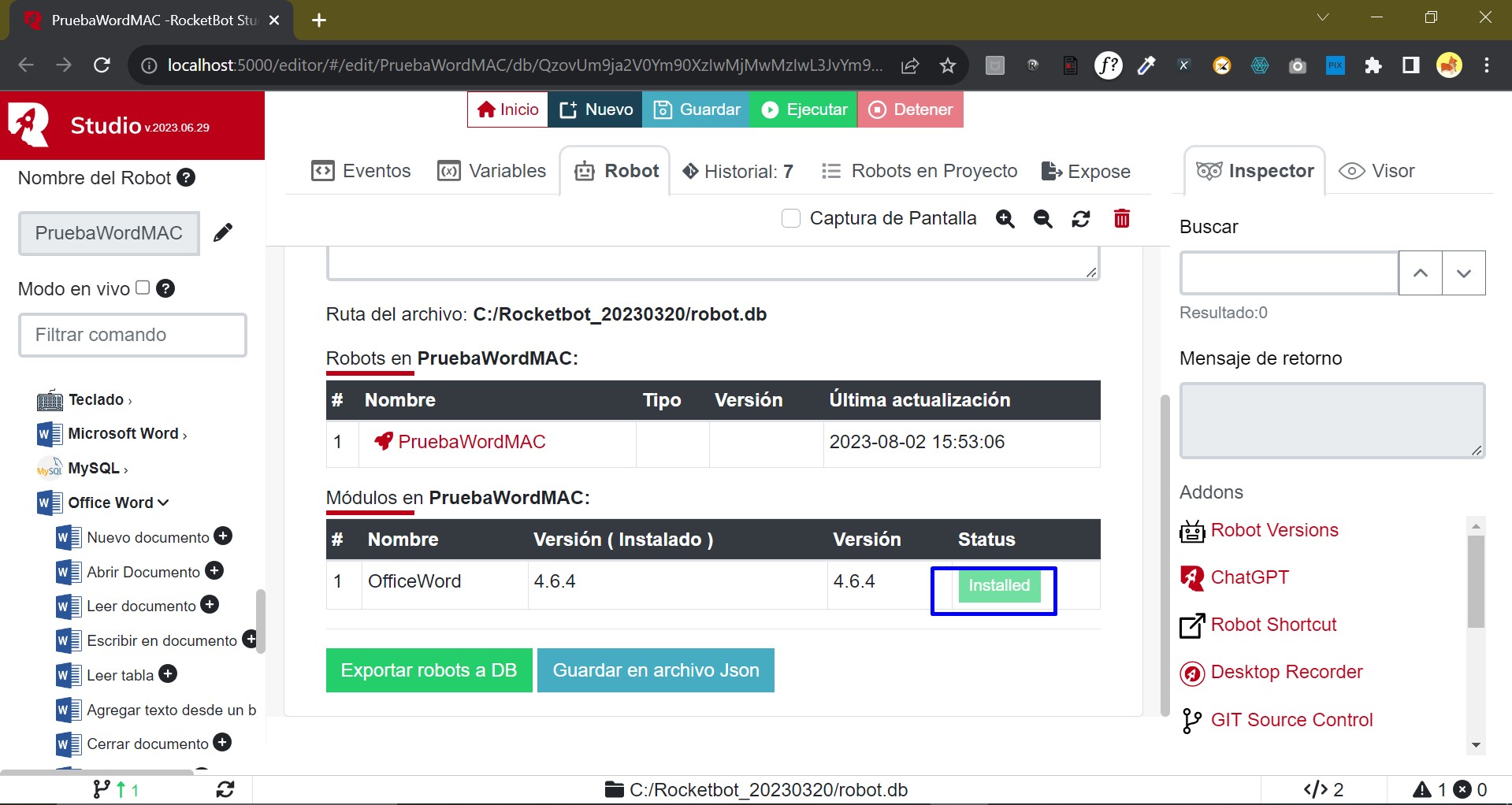

  3. Asked: Agosto 2, 2023In: Comandos
    Módulo OfficeWord
    guarin3
    guarin3
    Replied to answer on Agosto 2, 2023 at 8:55 pm
    Hola! Franky Sí está actualizado. (Adjunto imagen) :(
    Hola! Franky
